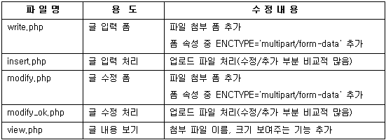

기존(PHP 게시판 1차 프로젝트)에 만든 다음과 같은 파일에 파일 업로드를 위한 코드를 추가해 주면 됩니다.

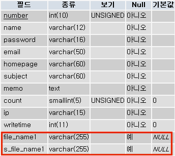

위의 파일 뿐만 아니라 bbs 테이블에 첨부 파일의 이름을 저장할 수 있는 필드를 추가해야 합니다.
PhpMyAdmin을 실행하여 아래와 같이 file_name1 과 s_file_name1 두 개의 필드를 추가합니다.
(※ phpMyAdmin 실행할 줄 아시죠? 오래 되어서 잊어버렸나요?
http://localhost/myadmin/ 라고 입력하면 됩니다.)
file_name1 필드에는 첨부 파일의 디렉토리와 파일 이름이 모두 저장되고, s_file_name1 필드에는 첨부 파일의 파일 이름만 저장합니다.

※ write.php 파일을 포함해 앞으로 설명하게 될 insert.php modify.php modify_ok.php view.php 파일은 모두 자료실에 등록되어 있습니다. 다운로드하셔서 참조하시기 바랍니다.

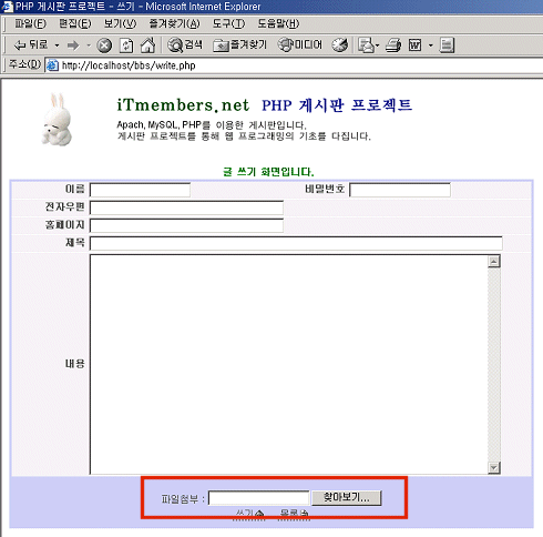

먼저 55행, form 태그에 ENCTYPE='multipart/form-data' 속성을 추가합니다.
이게 뭐냐구요? 혹시 기억이 안 나면 파일 업로드 기능 구현(1) upload.html 강좌를 다시 보세요~
그리고 아래와 같이 120~124행의 코드를 추가하면 됩니다.
자, 다 됐습니다.
write.php 파일을 실행해 볼까요?
아래와 같이 나오면 정상입니다.
