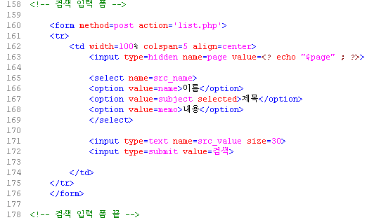

- 먼저, 소스 파일 158~178행을 보세요.
위의 코드는 목록 보기 페이지에 아래와 같은 검색 창을 보이게 합니다.
코드를 설명드릴 게 있나....
163행은 hidden 속성으로 페이지 번호를 넘깁니다.(사용자로부터 특정 값을 입력받는 게 아니라 현재 프로그램 내에서 설정된 $page 값을 넘기는 겁니다.)
167행에서 '제목'을 기본값으로 선택(selected)해 놓았습니다.

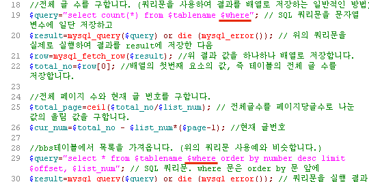

- 13~16행은 위에서 입력받은 값으로 SQL 조건문(where절)을 구성하는 것입니다.
$src_value 값이 있으면, 즉 검색어를 넘겨받았으면 $where 변수를 15행처럼 만드는 것입니다.
- 19행과 29행의 SQL 문에 $where를 추가하였습니다.(잘 살펴보세요~)
특히 29행의 $where 위치에 주의하세요. $where의 위치에 따라 검색에 오류가 날 수 있습니다.
order by 문은 where 문 뒤에 위치해야 합니다.
