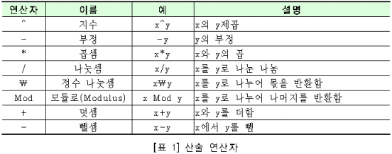

우선 아래 표를 보세요. 산술 연산자, 논리 연산자, 비교 연산자, 연결 연산자에 대해 간략하게 표로 정리해봤습니다. 그냥 보면 이해되는 것도 있고 그렇지 않은 것도 있을 것입니다. 언뜻 봐서는 잘 이해가 안 갈 것 같은 몇 개만 예를 들어 보죠.
  1. 산술 연산자
    • + 연산자
      + 연산자는 설명할 것도 없을 것 같은데, 아닙니다. + 연산자는 숫자일 경우 말 그대로 + 연산을 수행하고, 문자열 간에는 서로 '연결'하는 기능을 합니다. 아래 예문을 보면서 비교해 보세요.
      Dim MyNumber, Var1, Var2 '변수에 특별한 형을 지정하지 않고 그냥 변수 이름만 선언했습니다.'
      MyNumber = 3 + 2        ' 5를 반환합니다.
      MyNumber = 123.4 + 123        ' 246.4를 반환합니다
      Var1 = 12 ' Var1 변수에 숫자 12를 대입합니다.
      Var2 = 34 ' Var2 변수에 숫자 34를 대입합니다.
      MyNumber = Var1 + Var2        ' 숫자 46을 반환합니다.
      Var1 = "12" ' Var1 변수에 문자열 "12"를 대입합니다.
      Var2 = "34" ' 문자열 "34"를 대입합니다.
      MyNumber = Var1 + Var2 ' 문자열 "1234"를 반환합니다.
      이해가 안되면 이해될 때까지 보세요. 어렵지 않습니다. 그리고 작은 따옴표(')로 시작되는 부분은 주석입니다. 실제 프로그래밍할 때도 프로그래머가 알아보기 쉽게 주석을 달 때 작은 따옴표를 붙이고 설명문을 달아주면 됩니다. 실제 프로그램에서는 이 부분을 무시하고 실행합니다.
    • \ 연산자
      나눈 '몫'을 반환합니다. 반환한다는 뜻은 아래의 첫번째 예를 보자면 11을 3으로 나눈 몫(2)을 반환하여 MyValue라는 변수에 대입한다는 뜻입니다.
      Dim MyValue As Integer
      MyValue = 11 \ 3        ' 3를 반환합니다. 한글 상태에서는 \ 대신 \가 표시됩니다.
      MyValue = 9 \ 3        ' 3을 반환합니다.
      MyValue = 100 \ 3        ' 33을 반환합니다.
    • Mod
      나눈 후 '나머지 값'을 반환합니다.
      Dim MyResult
      MyResult = 10 Mod 5        ' 0을 반환합니다.
      MyResult = 10 Mod 3        ' 1을 반환합니다.
      MyResult = 12 Mod 4.3        ' 0을 반환합니다.
      MyResult = 12.6 Mod 5        ' 3을 반환합니다.

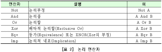

  2. 논리 연산자
    만약 프로그래밍을 처음 한다면 위의 도표를 잘 이해하기 힘들 것입니다.
    • And 와 Or
      If a > b And c > d then
      EndIf
      위의 문장을 보면 a가 b보다 크고 "그리고" c도 d 보다 크면 어찌어찌하라는 뜻입니다. 즉 좌우 두개의 비교식이 모두 맞으면 True 값을 반환합니다. 만약 And 자리에 Or를 넣는다면 "둘 중 하나만 참"이면 True 값을 반환합니다.
    • Not
      If Not(a>b) then
      EndIF
      위의 문장은 a가 b보다 크지 않으면 True 값을 반환합니다. 아시겠죠?
    • Xor 등
      Xor는 좌우의 비교식 중 하나만 참일 때 True 값을 반환합니다. 두 식 모두 참이거나 모두 거짓일 경우에는 False 값을 반환하죠. 헤깔리죠? 몇 번 보시면 압니다. 그리고 Xor는 초급 단계에서 당분간 쓸 기회가 없을 것입니다.
      Eqv는 좌우의 식이 같으면 True 값을 반환합니다. Imp는 어지간해서는 쓰이지 않으니 그냥 넘어가죠.

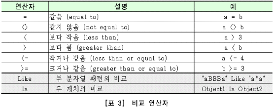

  3. 비교 연산자
    별다른 설명이 필요없을 것 같네요.
    Like와 Is 연산자도 나중에 중급 강좌로 넘어갈 때 다루기로 하죠.
