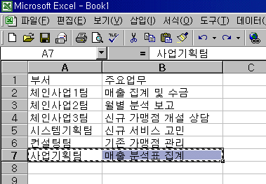

우리 회사도 여러 부서가 나뉘어져 있어서 때론 각 부서에서 작성한 엑셀 파일을 부분 부분 삽입해야할 경우가 있습니다.
그럴 때마다 보다 쉽고 안전한 방법이 있을까하는 생각을 해봤습니다.
다행히 마이크로소프트 사이트에서 관련 팁을 찾았습니다.
다른 행이나 열 사이에 복사한 셀을 삽입하려는 경우 붙여넣기 대신 사용할 수 있는 쉬운 방법입니다.
복사한 셀이 지정한 위치에 바로 삽입되며 기존의 정보는 그대로 유지됩니다.
위의 내용은 마이크로소프트 사이트에 게재되어 있는 내용으로 플로리다주 마이애미의 Marcia Ferreira가 제공한 내용이랍니다.
- 복사할 셀을 선택합니다.
- 편집 메뉴에서 복사를 누릅니다. (또는 Ctrl+C를 누릅니다.)

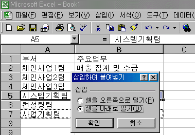

- 워크시트에서 복사한 셀을 삽입할 영역을 선택합니다.
- Ctrl + Shift + 더하기 기호(+)를 누릅니다.
- 삽입 대화 상자에서 주위의 셀을 이동시킬 방향을 누르고 확인을 누릅니다.
