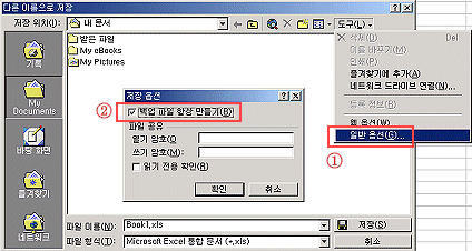

개개 파일별로 중요하다고 판단되면 저장 옵션에서 '백업 파일 항상 만들기'를 선택해 주어야 합니다.
- 처음 저장할 때 또는 다른 이름으로 저장을 선택한 다음
- 대화상자의 오른쪽의 '도구'를 클릭합니다.
- '일반 옵션'을 선택합니다.
- '백업 파일 항상 만들기'를 선택합니다.
