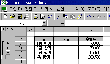

- 부분합을 적용한 뒤 다음과 같이 합계만 보이도록 할 수 있겠죠.
문제는 이것만 복사해서 다른 셀에 복사하고 싶은 것입니다.
그런데 일반적인 방법으로 복사해서 붙이면 어떻게 되죠?
현재 보이지 않는 위 1의 데이터까지 모두 복사됩니다.

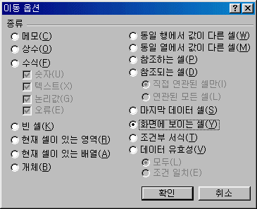

그리고 [이동] 대화 상자에서 [옵션] 단추를 클릭하세요. 그러면 다음과 같은 화면이 나옵니다.
위와 같이 '화면에 보이는 셀'을 선택하고 [확인]을 누르세요.
