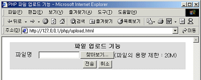

아래 [그림1]과 같이 파일을 선택하는 폼을 하나 만들어 보겠습니다.

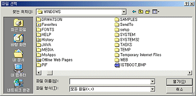

[찾아보기...]를 클릭하면 [그림2]와 같이 파일 선택 대화상자가 나타나야 하는 겁니다.
[그림1]
[그림2]

우선 아래와 같이 입력하면 [그림1]과 같은 파일 선택 폼이 만들어집니다.
파일 이름은 upload.html로 합시다.
여기서 유의해야 할 것은 7행과 14행밖에 없습니다.

input 태그의 TYPE 속성에 "file"을 설정하면, 위 [그림1]과 같이 [찾아보기...] 버튼이 포함된 한줄 글 입력 상자가 표시됩니다.
그냥 이렇게만 하면 일단 PC의 파일을 선택할 수 있는 기능이 구현된 것입니다. 쉽죠? 전부 HTML 태그입니다. PHP 프로그램 요소는 하나도 없습니다.
