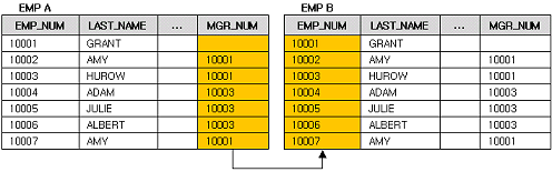

  2. SELF JOIN
    셀프 조인은 동일한 테이블에서 서로 다른 행을 연결하는 방법입니다. 두 개의 서로 다른 테이블을 JOIN하는 것과 같은 방식으로 합니다.

    위의 EMP a와 EMP b는 동일한 테이블입니다.
    EMP를 보세요. 둘째 줄을 보면 사원번호 10002인 AMY의 매니저번호는 10001입니다.
    그런데 첫째 줄을 보면 사원번호 10001은 GRANT입니다.
    즉 AMY의 매니저는 GRANT라는 뜻이죠.
    마찬가지로 HUROW의 매니저도 GRANT, ADAM의 매니저는 HUROW가 됩니다.
    여기서 다음과 같이 각각의 사원에 대한 매니저의 이름을 조회하려면 어떻게 해야할까요?
    일단 아래 내용을 보기 전에 스스로 잠시 생각해 보시길...
    SELECT A.EMP_NUM,
            A.LAST_NAME  "EMP_NAME",
            A.MGR_NUM,
            B.LAST_NAME  "MANAGER_NAME"
    FROM EMP A,
            EMP B
    WHERE A.MGR_NUM = B.EMP_NUM;
    이렇게 하면 됩니다. 직접 실행해서 결과를 보세요.
    WHERE 절을 보면 A.MGR_NUM과 B.EMP_NUM이 마치 다른 테이블의 컬럼처럼 보입니다. 그러나 FROM 절을 보면 아시다시피 하나의 EMP 테이블을 A와 B 두 가지로 명명했습니다.
    위의 2행에서 A.LAST_NAME "EMP_NAME"이라고 쓴 것은 원래 컬럼 이름인 "LAST_NAME"을 실제 표시할 때는 "EMP_NAME"이라고 보여주라는 뜻입니다.(실제 컬럼 이름이 바뀌는 것이 아니라 SELECT 문으로 조회할 때만 바뀌어 보이는 것입니다.)
