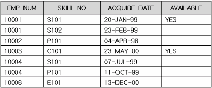

    • IS NULL을 실습하기 위해 다음과 같은 EMP_SKILL 테이블이 필요합니다.
      일단 다음과 같이 입력하여(복사해 붙여넣어도 됩니다.) 기존의 EMP_SKILL 테이블을 버리고 다음 내용의 새로운 테이블을 하나 만듭니다.
      DROP TABLE EMP_SKILL;
      CREATE TABLE EMP_SKILL
      ( EMP_NUM CHAR(5),
        SKILL_NO CHAR(4),
        ACQUIRE_DATE DATE NOT NULL,
        AVAILABLE CHAR(3),
        CONSTRAINT PK_EMPSKILL PRIMARY KEY(EMP_NUM, SKILL_NO) );
      INSERT INTO EMP_SKILL VALUES ( '10001', 'S101', '99/01/20', 'YES');
      INSERT INTO EMP_SKILL VALUES ( '10001', 'S102', '99/02/23', NULL);
      INSERT INTO EMP_SKILL VALUES ( '10002', 'P101', '98/04/04', NULL);
      INSERT INTO EMP_SKILL VALUES ( '10003', 'C101', '00/05/23', 'YES');
      INSERT INTO EMP_SKILL VALUES ( '10004', 'S101', '99/07/07', NULL);
      INSERT INTO EMP_SKILL VALUES ( '10004', 'P101', '99/10/11', NULL);
      INSERT INTO EMP_SKILL VALUES ( '10006', 'E101', '00/12/13', NULL);
