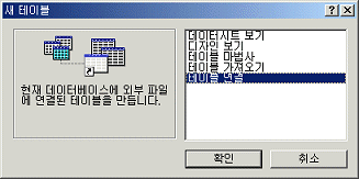

- 테이블 객체에서 [새로 만들기] 버튼을 누르면 아래와 같이 새 테이블 대화 상자가 나옵니다. 이 때 '테이블 연결'을 선택하고 [확인]을 클릭합니다.

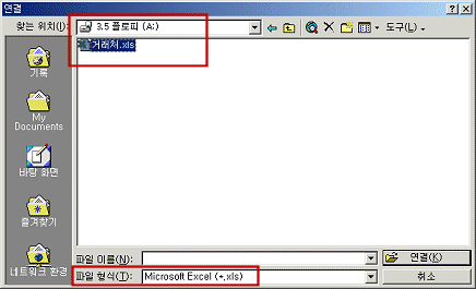

- 시험장에서 배포한 디스켓(A드라이브)에서 '거래처.xls' 파일을 찾습니다.(아래 파일 형식에서 'Microsoft Excel (*.xls)'를 선택해야 보입니다.)

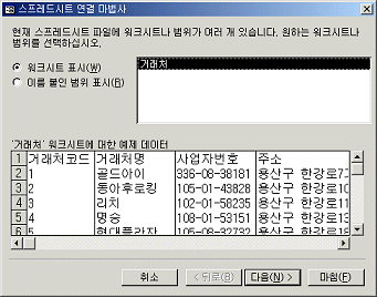

- 스프레드시트 연결 마법사 첫 단계입니다. 그냥 [다음]을 클릭합니다.

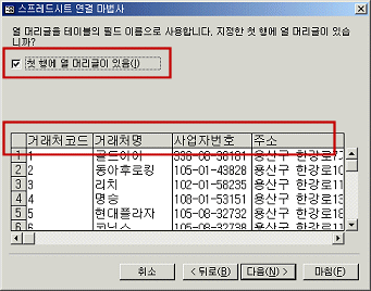

- '첫 행에 열 머리글 있음'을 체크하면, '거래처 코드', '거래처명', '사업자번호', '주소' 등과 같이 첫 행에 있던 데이터가 필드의 이름으로 표시됩니다.

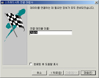

- 테이블 이름을 "거래처"라고 지정하고 [마침] 단추를 누릅니다.
- 아래와 같이 거래처 연결 테이블이 만들어졌습니다.
