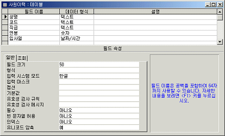

[그림2]와 같이 필드 이름과 데이터 형식을 지정한 다음 저장한다. 저장할 때 테이블 이름은 '사원이력'으로 한다. 성명과 코드, 직급의 데이터 형식은 '텍스트' 형식이다.(액세스 97에서는 '문자열'로 표시된다.)

저장할 때 [그림3]과 같은 메시지가 표시되면 '아니오'를 선택한다. 일반적으로 주요 테이블에는 기본 키(Primary Key)를 설정해 주는 것이 좋지만 이번 문제를 풀기 위해서는 굳이 기본 키를 설정할 필요가 없다. '사원이력' 테이블에서는 이론적으로 '성명' 필드를 기몬 키로 설정하는 것이 옳으나 동명이인이 있을 수 있으므로 기본 키로 설정할 수 없다. 기본 키로 설정되면 중복 데이터를 허용하지 않기 때문이다. 이러한 경우를 대비해서 대개 실무에서는 '사번' 또는 '주민등록번호'와 같이 중복되지 않는 값이 들어가는 필드를 만든다.
