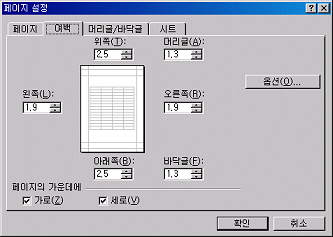

그런 다음 [설정] 단추를 눌러 페이지 설정 대화 상자를 불러 온다. 페이지 대화 설정 대화 상자에서는 '페이지의 가운데에'라는 항목에서 가로(Z), 세로(V)를 각각 체크 표시하여 인쇄물이 A4 용지의 가운데에 위치하도록 한다.
<그림16> 미리보기 화면에서 페이지 설정하기

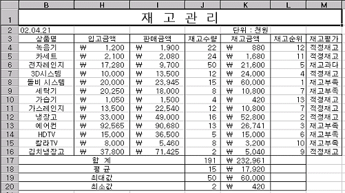

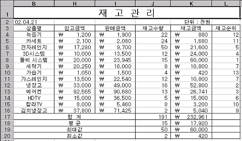

지금까지 실습한 상품 재고 관리 시트를 <그림17>과 같이 변형하여 SUM, AVERAGE, MAX, MIN, RANK를 이용하여 합계, 평균, 최대값, 최소값, 순위를 구해보자.
<그림17>

상품 재고 관리 시트에 <그림18>과 같이 재고평가라는 열을 하나 만들어 재고수량이 30을 초과하면 "재고과다", 10을 초과하고 30 이하이면 "적정재고", 10 이하이면 "재고부족"이 표시되도록 만들어 보자.

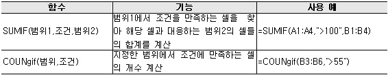

주어진 조건에 맞는 행만 계산하는 유형의 문제가 자주 출제된다. 대개의 경우 SUMIF와 COUNgif를 꼭 알야아만 해결할 수 있는 문제가 출제된다.
SUMINF와 COUNgif 함수는 RANK 함수와 마찬가지로 절대 주소를 사용할 때가 많다.
조건을 직접 지정하거나 셀 주소를 이용할 수 있다.
조건을 직접 지정할 때에는 큰 따옴표(" ")로 둘러싸야 한다. 조건으로 셀 주소를 사용할 경우에는 따옴표를 쓰지 않는다.
예를 들어 상품 재고 관리 시트에서 판매 금액이 20,000 이상인 품목의 수를 계산하려면,
=COUNgif(I4:I16,">20000") 와 같이 하면 된다.

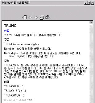

수학/삼각 함수 : ROUND, ROUNDUP, ROUNDDOWN, TRUNC, INT, SQRT, SIGN, ABS
통계 함수 : COUNT, COUNTA, COUNTBLANK, LAGE, SMALL
