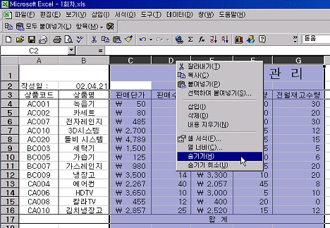

끝으로 화면에 표시되지 않아야 할 열(컬럼)을 숨겨야 한다.
작업표 형식을 보면 상품코드, 상품명, 입고금액, 판매금액, 재고수량, 재고금액 등 6개의 열만 표시하고 있다. 따라서 현재 화면에서 필요 없는 C에서 G까지의 열(컬럼)을 숨겨야 한다.
C에서 G까지의 열 머리글을 선택한 다음 마우스 오른쪽 단추를 눌러 나타난 바로 가기(단축) 메뉴에서 ‘숨기기’를 선택한다.
<그림8> 열 숨기기
