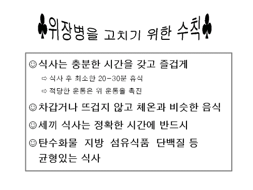

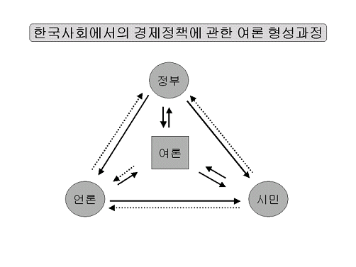

아래의 슬라이드는 실제 시험에 출제되었던 것이다. 지금까지 실습한 내용을 토대로 아래와 같은 슬라이드를 만들어 보자. 슬라이드 작성 조건은 위의 실습에서와 동일하게 적용을 하자.
거의 비슷한 유형이기는 하지만 제1슬라이드에서 WordArt 기능을 이용하여 문자열에 효과를 준 점이 다르다.
제1슬라이드
제2슬라이드

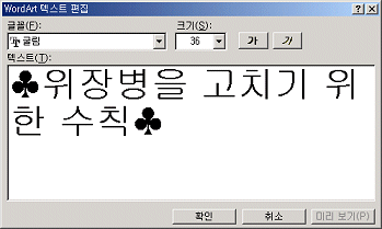

<그림22>와 같은 WordArt 텍스트 편집 대화 상자에서 원하는 문자열을 입력하면 된다. 이 때 문제와 같이 클로버 모양의 기호(♣)를 입력하려면 자음 'ㅁ'을 입력하고 키보드에서 <한자> 키를 누르면 화면 하단에 <그림23>과 같이 도형 문자 리스트가 나타난다. 리스트에서 해당 문자를 선택하면 된다.
<그림22> WordArt 텍스트 입력
제1슬라이드
제2슬라이드
