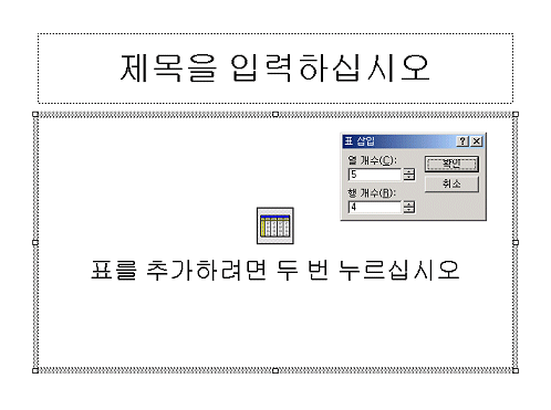

'표' 유형의 슬라이드를 선택하면 <그림19>와 같이 표 모양의 아이콘을 더블클릭해서 쉽게 표를 만들 수 있다. 열과 행의 개수를 지정하고 확인 버튼을 누르면 바로 도표가 그려진다. 표 안에 원하는 문자열을 입력하면 된다.
<그림19> 표 아이콘을 더블클릭하여 표 삽입하기

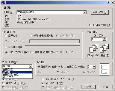

한 장에 두 개의 슬라이드를 인쇄해야 하므로 <그림16>과 같이 '인쇄 대상'을 '유인물'로 하고, '한 페이지에 넣을 수 있는 슬라이드 수'를 '2'로 선택해야 한다. 흑백으로 인쇄하므로 '회색조'에 체크 표시를 한다.
<그림16> 인쇄 설정하기

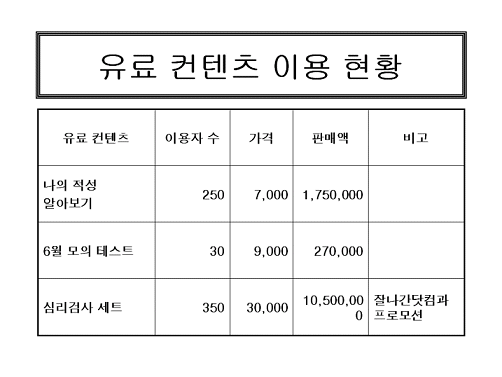

<그림17>과 같이 도표가 있는 슬라이드를 만들어 보자.
도표가 포함된 문서가 만약 출제된다면 가로와 세로의 셀 수가 비교적 적은 간단한 유형의 도표가 출제될 것이다.
<그림17> 도표가 있는 슬라이드

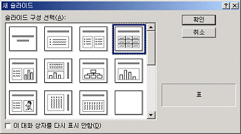

<그림17>과 같은 도표가 있는 문서를 만들기 위해 <그림18>과 같이 새 슬라이드 대화 상자에서 상단 오른쪽의 '표' 유형을 선택하는 것이 편리하다. 물론 하단 오른쪽의 '빈화면' 유형에서 직접 도표를 삽입하는 방법도 있다.
<그림18> 도표가 있는 슬라이드 유형 선택하기
