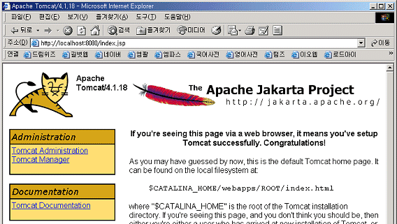

- 제대로 설치가 되었는지 확인해 볼까요?
- [시작] - [프로그램] - [Apache Tomcat 4.1] - [Start Tomcat]을 실행합니다.
- 웹브라우저를 실행하여 주소 입력줄에
http://localhost:8080/ 또는 http://127.0.0.1:8080/를 입력하고 엔터를 쳐서 다음과 같은 화면이 나오면 정상입니다.

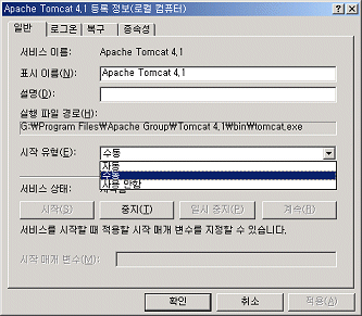

- Windows 2000 사용자라면 위와 같이 실행하지 않아도 윈도우가 처음 실행될 때 자동으로 톰캣을 실행하므로 위와 같은 과정이 필요없습니다.
그러나, 톰캣을 항상 자동 실행할 필요가 없다면 아래와 같이
제어판의 [관리 도구] - [서비스]를 실행하여 Apache Tomcat 4.1 항목에 마우스 오른쪽 단추 - [등록정보]를 열어 시작 정보를 "수동"으로 바꿔 놓으면 됩니다.

그런데, 왜 http://localhost:8080 이라고 입력할까요?
http://localhost 라고 입력하면 APM_Setup 페이지가 보일 겁니다.
http://localhost 는 http://localhost:80 과 같습니다.
즉 80번 포트를 사용한다는 뜻인데요... 아파치와 같은 웹 서버에서는 기본적으로 80포트를 사용합니다.
톰캣도 웹 서버(데몬) 역할을 하지만 보통 아파치와 같은 프로그램과 함께 사용하기 때문에 일반적인 80번 포트를 사용하지 않습니다.
위의 설치과정 3의 그림 중 HTTP 1.1 Connector Port라고 씌어진 부분에 8080이라고 입력된 것 보이시죠?
여기에 다른 포트 번호를 입력하면 http://localhost:포트번호 와 같은 식으로 호출하여 사용할 수 있습니다.
