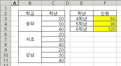

원래 부탁받은 내용은 다음과 같습니다.
노란 색 셀에 들어갈 값을 구해야하는데...
물론 훨씬 양이 많았지요. 그러니 일일이 C3+C6+C9+C12....와 같은 식으로 수식을 만들 수는 없는 노릇입니다.
해결해 봅시다.
먼저 창의력과 논리력을 발휘하여 규칙을 생각해 냅니다.
그리하여 얻은 결론입니다.
해결해 봅시다.

그리하여 얻은 결론입니다.
- F3셀의 수식 =SUM(IF(MOD(ROW(C3:C1000),3)=0,C3:C1000,0)) 행번호 3,6,9...등 3의 배수
- F4셀의 수식 =SUM(IF(MOD(ROW(C3:C1000),3)=1,C3:C1000,0))
- F5셀의 수식 =SUM(IF(MOD(ROW(C3:C1000),3)=2,C3:C1000,0))
그러나 이렇게 수식을 입력하고 과감하게 Enter를 탁! 치면.... 엉뚱한 숫자가 나오죠...
